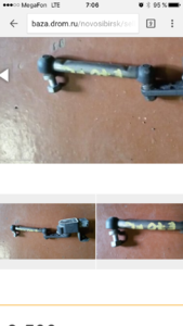

    Кто нибудь ставил от ВМВ тягу датчика ?? Там есть в комплекте крепление к рычагу?

  3. going
    going Живу я здесь
    28 авг 2014
    2.436
    Q7 3.0 TDI 15
    Stasun, вроде ставил. зимой показывал мне тягу и говорил что от БМВ

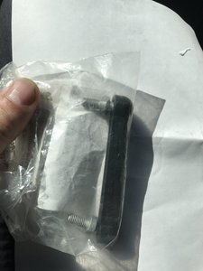

    Разобрался, мне не подойдёт - мне нужно крепление к верхнему рычагу, а по этому номеру такое:

    Ну что, коллеги, заменил в сервисе :) передние тяги от датчика на БМВ. Весьма вовремя. Старые закисли в усмерть и совсем не двигались.
    Сзади менял шарниры, ситуация лучше.

    Вперед 2 шт БМВ 37 14 675 27 97, назад 4 шт FEBI BILSTEIN 04006.
    На туарег клубе проверяли, у нас же датчики одинаковые. Разница впереди 2.2 мм. Адаптацию потом сделать и все ок.
    Чудом просто передние датчики выжили. Пробег 210, орижинал. И это при том что педант, всегда заставляю тщательно промыть арки. И предыдущий хозяин тоже самое.

    Речь про тяги. Меняется тяга, а не датчик. Новый датчик 7500, тяга от БМВ 350 руб.

    Ты не понимаешь, у Бегемота сам датчик обломило. А я тебе про тяги в этом датчике говорю. Тяги закисают, датчик ломается.
