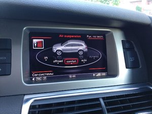

    Кто сталкивался ?
    Без видимых причин отключился режим динамик
    Ошибки читал, ошибок нету, тест исполнителей проходит, все стороны опускаются и поднимаются.
    за ночь подвеска не падает.
    MMI перезагружал

    Чудеса ауди...У тебя случайно двер не приоткрыто было кода в меню лазил?

    два дня искал в чем касяк, всю голову свернул. Стоило спросить на форуме и сразу решение нашлось :)
    В ММИ включился режим прицепа
    Проверял двери, полез проверять концевики багажника, и осенило нажать кнопку опускания для погрузки... она поморгала и не стала опускаться, так и дошел до причины :)
