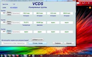

    Добрый день, нужна Ваша помощь по пневмоподвеске. Машина Audi Q7 2007. Проблема в следующем: левая сторона машины всегда ниже правой стоит. Передняя и задняя стойка. Ошибок по пневме нет, появляются по перегреву только когда компрессор качает постоянно и пытается поднять левую сторону. Давление в системе доходит иногда аж до 20 бар.
    Сама пневмоподвеска ведет себя так: я спускаю все баллоны до одинакового нижнего уровня (~-30 - -40 мм), затем подключаю vcds, ставлю режим allroad либо lift и смотрю параметры в блоке пневмы. Компрессор создает нормальное давление, и правая сторона начинает бодро подниматься, левая совсем незначитально. После того, как машина становится в режим lift показания следующие: П.Л. колесо "-18", П.П. колесо "66", З.Л. колесо "-6", З.П. колесо "109". Машина соответственно стоит непонятно как...
    Была сделана адаптация - не помогло. Был исключен блок клапанов (заменен на другой, эффекта 0). Была подсоединена трубка напрямую к баллону, минуя клапан остаточного давления. Машина стоит 2 дня в режиме домкрата и НЕ ПАДАЕТ. Баллон от стационарного компрессора накачивается. Замерял давление на выходе из трубки переднего левого баллона (от 6 до 13 бар). Ничего из перечисленного не помогает, левая сторона безнадежно ниже правой стоит. При проведении адаптации машина более менее выравнивается, но после ее успешного завершения опять кренится на левый бок, причем сразу.
    Мои мысли уже заканчиваются, возможно у Вас есть какие-либо идеи?

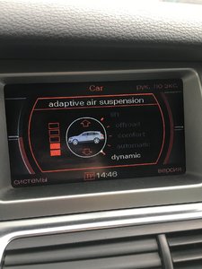

    Добрый день господа, не так давно стал владельцем этого чудного Авто, пытаюсь понять его. Понимаю что возникла проблема с пневмой как пару дней. Машина стояла 4 дня, шли дожди (если это имеет значение), вообщем теперь при езде соответсвенно более 40 км/ч включается компрессор, соответственно при снижении скорости выключается. Ранее такого не замечал. Пневма работает нормально, самое верхнее положение спокойно набирает, в динамик опускается. С компрессором это первая странность, второе это при включённом зажигании не могу выбрать режим подвески, доступен лишь один (раньше не заводя автомобиль можно было выбрать различные режимы).
    Подскажите что может быть, можно ли продиагностировать? Шнурок купил, но пока подключить к программе увы не получилось, не то всё скачиваю видимо
      319,1 КБ
      61

    Ну компресор на сорока и должен не на долго включаться для подкачки.

    Так и должно быть. У меня после простоя при первом движении включается на 5-10 сек. Ну и потом пневма все таки работает и из ресиверов давление уходит, а компрессор это давление поддерживает.
