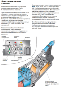

    Уважаемый не стоить путать клапан "жесткости " на амортизаторе, по которому ошибка у Blackbuilder с Блоком клапанов !!!

    Уважаемый! читайте внимательнее ошибку - Клапан передней левой амортизаторной стойки(N148)!
    Он как раз внутри блока клапанов находится.....

    Дайте поумничать :)

    в гугле нашел
