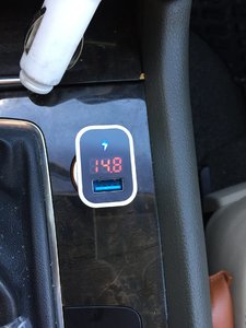

    Да не в чем вроде,это же Али,можно и подешевле найти,даже намного подешевле,просто у этих дизайн более красивее и я выбрал такой,так как циферки там красным горят под нашу Q7...работает так:показывает напряжение АКБ,когда телефон подключен,показывает 5.2В,когда телефон зарядится,опять напряжение АКБ...Можно вообще не выключать,утром пришел к машине,не открывая машину с пульта,смотришь через стекло,напряжение должно быть 12.7В..Только дверь открыл и падает сразу до 12.2 или вообще до 12В,завел и упала вообще до 10В и потом секунд через 4-5 поднимается до 14,8В,если все потребление выключить,то до 14,9-15В,потом уже зависимости как АКБ зарядилась,падает (регулятор напряжения регулирует) и напряжение живет своей жизнью... Короче и за Геной тоже можно следить...Вещь копеечная,а полезная,чтоб в меню не заходить постоянно через setup+retur и т.п,тем более что когда в MMI заходишь,там 50% потребление энергии уже идет и т.п...Ах да,забыл,если напряжение 11В или ниже более 3-4 секунд,циферки начинают моргать,типа предупреждая что АКБ или Гене кирдык,китайцы и это продумали,молодцы...Короче это вместо тестера и т.п...игрушка полезная...Я ТАК ДУМАЮ!!!:ded:
