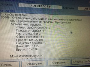

    Если вот такая ошибка,то это просто АКБ немного севшая была,скажем утром и ошибка не о чем,когда у меня передвижение были очень короткие,то-есть акб очень плохо заряжалось,постоянно была эта ошибка,как только начал ездить как обычно,в день 70-100км,то ошибка больше не появлялясь...Появляется именно утром,когда заводишь и напряжение падает до 10В и в течении 5-6 секунд не поднимается,этого достаточно чтоб как ошибка в память записалась...

    То-есть ошибка не стирается?Фото нету,полностю что за ошибка,значит у тебя другая ошибка,не то что у меня,что я выше фото выложил... у тебя 00532,а у меня 00446,видимо разные ошибки...
