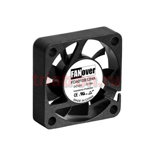

    Постараюсь описать схематично, нашли верию мощного, 0,15a и быстрого вентилятора и установили так вентилятор 40mmх40mmх10mm x 12в, подключили паралельно компрессору, с каждым включением оного включается вентилятор.
    Мотаж вентилятора на 2х металлических планках от детского конструктора посаженных на винтах цилиндра компрессора.

    Так вода и грязь вентилятор быстро убъет!!

    Возможно, хотя комрессор находится в защищенном коробе, и если не плавать в воде то вентилятор прослужит долго...
    Возможно и другое решение, более мощный вентилятор в моторном отсеке и трубка воздуховод прямо на цилиндр компрессора
