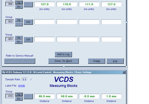

    Ну меня пневма опять "порадовала" перед задрался и
    1 Fault Found
    01400 - Suspension Level Control
    001 - Upper Limit Exceeded
    Freeze Frame:
    Fault Status: 11100001
    Fault Priority: 2
    Fault Frequency: 2
    Reset counter: 46
    Других ошибок нет. В прошлый раз ошибка была в куче с другими, вылечился - замена клапанов - перед китай с экзиста, зад один рассверлил, второй оригинал новый. плюсом отвалился левый датчик положения пневмы от стойки - сделал, сейчас проверял - передние датчики на месте все. Проехал тыщ 10 с тех пор.
    Если датчик положения пневмы - провод отгнил или еще что - ошибки будут по нему?
    В измериловке где то это можно посмотреть?
