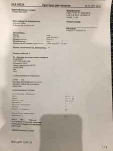

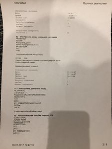

  15. Куседьмой
    Куседьмой Новичок
    19 сен 2016
    11
    #2315 Куседьмой, 9 янв 2017
    Сегодня после ночи на улице проблема(пост #1573) повторилась. Пришёл с утра- сидит на жопе.. Поехал в Фольксваген-экспресс, больше свободных не было. Пытался объяснить: что нужно снять компрессор, разобрать, осмотреть на предмет коррозии и износа, просушить содержимое осушителя. Толку ноль. Загнали, отогрели- всё заработало. Сказали что открутили трубки с компрессора, влаги почти не было, проверили давление- качает хорошо. По какой-то ... снимали(или написали что снимали) рессивер. Там типа тоже влаги почти не было. Короче отдал 4 рубля не пойми за что и уехал.
    Если знает кто сервис нормальный(не ОД) в Н.Новгороде, где всё это хозяйство обслужить можно, подскажите- буду очень благодарен!
    Результаты диагностики прикладываю, может комментарии какие будут..

  16. kishunv
    kishunv Живу я здесь
    10 апр 2013
    1.182
    Q7 CJGA+B5.5 V6 4M
    Обе ошибки указывают на утечку, где то травит воздух. http://wiki.ross-tech.com/wiki/index.php/01577
    http://wiki.ross-tech.com/wiki/index.php/01400
    Оффтоп Подскажи, ты чувствуешь переключение передач при спокойном режиме вождения?
