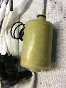

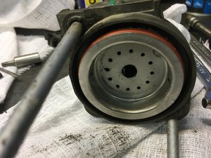

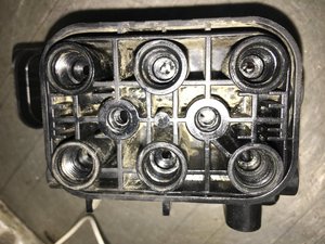

    Заменил гранулы осушителя. По факту все было мокрое, выдули конденсат из блока клапанов, прощёлкали и продули последовательно все его клапана.

    Что не кто не менял клапан в стойке?

    Обычно клапан при коррозии сваривается со стойкой, при попытке открутить распадается на половину, резьбовая часть остаётся внутри стойки. Нужно высверливать остатки и вновь нарезать резьбу....отчёт был где-то от Daneli

    торкс забивается и выкручиваются остатки клапана. высверливать если уже ничего больше не помогло, в очень запущенном случае

    Добрый день.
    Опять ловлю
    02645 (механическая неисправность блока клапанов)
    Возникает только при движении.
    Видимо влага из ресиверов и баллонов опять попала в блок клапанов. Подскажите, каким образом можно просушить систему ?

    Осушитель гидросистем (он же изопропиловый спирт + смазка) налить в ресиверы ? Или каким-то иным сопособом его применить ?

    Да.Постоять в тепле.Налить.По отжиматься.
