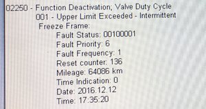

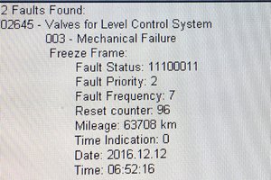

    Добрый день. С приходом отрицательных температур появилась плавающая проблема. Периодически появляется жёлтый значек неисправности подвески с кодом 02645 (механическая неисправность блока клапанов). Сначала неисправность появлялась после мойки, сейчас в любое время, втч во время движения. Сбрасывалась после стоянки машины или после выключения зажигания. Адаптацию подвески делали, исполнительный тест тоже. Вчера словил новую ошибку - 02250. Подвеска после стоянки не падает. Что посоветуете посмотреть перед заказом нового блока клапанов ? Есть ли смысл попробовать влить антифриз в ресивер ?

  15. igor33

    Не нужен тебе блок клапанов.
    Лей сразу азотную кислоту, чего удовольствие растягивать.

  16. Yzao
    Yzao Завсегдатай
    30 июл 2014
    959
    Q7 3.0TDI CCMA 2009 рестайл
    Странный подход, если появились мысли влить антифриз, то явно присутствуют мысли, что в системе конденсат, только не блок над менять а для начало осушитель или "гречку" в нем если пружинки не сгнили, с влагой даже новый блок замерзнет

  17. Serq43
    Serq43 Новичок
    3 ноя 2016
    11
    Q-7 3,6 2007г
    Согласен. Нужно снять, посмотреть компрессор. Обслужить. По селикагелю будет видно есть ли влага в системе. Блок клапанов тоже можно проверить. Посмотреть состояние клапанов обратных. Датчиков.
