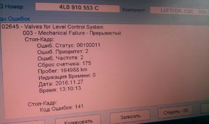

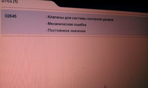

    Все началось ранней осенью, когда появились первые заморозки -2 -5. А может просто совпало. Появилась желтенькая машинка на панели во время движения. Заглушил, пропала. Потом через несколько дней опять появилась. Причем машина не падает. Становятся не активны два верхних положения пневмы. Собственно системма переходит,как я понимаю, в аварийный режим. Первым делом снял компрессор. Силикогель был влажный. Просушил его. компрессор качал 7 очков (на цилиндре были задиры), поэтому поставил рем комплект (цилиндр, кольцо). Сейчас качает до 16 атм. Ошибка не ушла. Заменил блок клапанов. Пробовал менять блок управления пневмой. Купил новый клапан в стойку, менял по очереди. Потом выкрутил их вообще. 3 недели без них езжу. Утром выхожу, завожу машину ошибки нет. Выезжаю, набераю скорость,компрессор начинает качать в ресивер. Потом на первом же светофоре, при торможении скорость падает отключается компрессор и вылетает ошибка. При давлении в ресивере 12атм допустим. По трассе пробовал. Если ему дать накачать максимум, ошибка не вылетала. После стоянки в несколько часов поехал, все тоже самое. Пробовал вынемать предохранитель под сидением, за ночь не падает. Потом, при движении, после ночи если ехать падает перед на 2,5 см загорается зеленая машинка. Если вытащить предохранитель и ездить, машина не падает. Говорят это может быть из-за того что воздух в балонах был теплым и остыл. Перед равномерно опускается. В ресивер пробовал 100гр антифриза для пневмы закачивал. Все соединения пшикал пеной. Незнаю уже что делать... Куда только не обращался, никто не знает... Может у кого было подобное???

    Тебе сюда уважаемый
    http://www.audi-club.ru/index.php?threads/oshibka-02645-need-help.276981/
