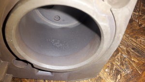

    Из за этой ошибки заказал себе цилиндр с кольцом.
    Последний раз когда выявлял причины на MB, с подобной ошибкой. В корпусе фильтра осушителя была трещина.

    Пришла посылка из китая.
    Как и предполагалось, качество не удовлетворительное.
    Установка возможна только для проверки уйдет ошибка или останется.
    Открыл с кетайцем спор.

    А , рабочая поверхность гладкая "как намылили" или шершавая "как наждачка на 200" ?

    Внимательно на фото смотрим

    Брак литья . Как там китаец ?

    #2153 SergV, 11 окт 2016
    Спор закрыт, деньги в стадии возврата на карточку:)
    Китаец пишет, типа советовался с инженерами, можно попробовать поставить ввиде теста.
