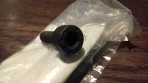

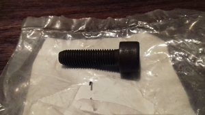

    100698010A с выходом для подкачки колёс . Чтобы заглушить это отверстие нужен болт М7 шаг 1,0.
