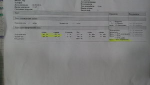

    Привет одноклубникам. Вопрос как проверить передние амортизаторы на пневме, мне сказали что надо ехать на вибростенд, поехал к официалу Лада-сервис в г. Оренбурге проверили сказали что это норма опять же у них не было на вибростенде другой ауди не с чем сравнить результаты ниже. И ещё мерю размер от колеса до арки разница между передом и задом 1 см, перед ниже это у всех так должно быть?

    Может ты с перво скажешь зачем туда поехал вообще?Наверное начинать нужно какие нарекания были и что не нравилось,какие диски стоят и т.п... Просто многие ставят R21 еще и самый низким профилем и жалуются что машина как телега и т.п... Никто в этих стендах тут не разбирается это точно... На ауди-портале есть все про пневму Q7,то-есть если есть шнурок,можешь все проверить через шнурок следуя инструкции...
