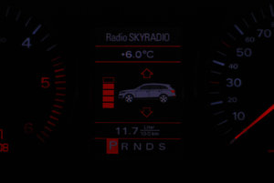

    Народ в общем на кукурузе трабла небольшая, в общем тыкал кнопки пока с мми знакомился и натыкал, теперь дигитальный спидометр и прочая инфа заменились на состояние пневмоподвески(фотку прилагаю)
    Как вернуть диги-спидометр на своё место? :rolleyes:

    Ответ: Бортовой комп, пневмоподвеска и кривые руки
    подрулевой рычажок справа,снизу у него кнопка есть,понажимай её,пока не появится цифровой спидометр
    Ты имеешь в виду рычажок включения дворников с кнопарём Ресет(которая снизу)? :)
    Да эта кнопочка... если нажимать её кратковременно то на приборке выбирается уровень пневмы, цифровой спидометр, нави или температура и показания компьютера большим шрифтом:)
    Спасибо!!! :)
