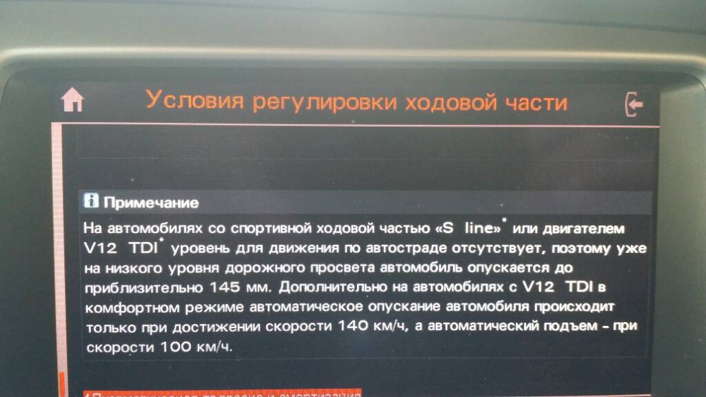

    Я и не ввожу. )) это в мануале написано. В слайне настройки подвески занижены где то на 20 мм. А то, что в положение автострады переходит только на картинке мми, это мои личные наблюдения, так как обычно смена режимов не происходит за доли секунды.

    3 раза перечитал скриншот, и так и не понял что там про S-line немцы нам написали. Какой режим "уже на низкого уровня" имеется ввиду?
    Когда переходит на ходу на последний квадратик уровня, это фикция? сомнительно... надо будет замерить высоту.. у кого есть лазерный дальномер, а то рулеткой сложновато будет ))

    Последний квадрат при скорости выше 160 в течении двух минут гаснет, но реального опускания авто не происходит. Это я заметил когда ехал по трассе дон. Довольно долго я гнал около 200 и не мог понять почему не понижается подвеска. Потом заметил что стоит режим комфорт, после переключения в режим auto, нижний квадратик просто погас, стрелочка вниз даже не загоралась. Вот после этого я и полез в мануал.

    Почитал SSP по ходовой части, там тоже не упоминают про отличия настройки пневмы для S-Line
