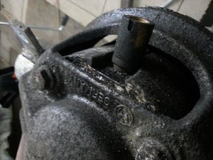

    Вечер добрый! Мужики, проблема такая. кузьма 2008 года начала моргать желтая лампочка пневмы. заглушил завел все норм. вышел с машины а у меня зад к верху а морда внизу. выбрал лифт и вышел с машины и наблюдаю такую картину...... морда начала движение вверх... поднялась и снова заморгала лампа. при этом она опустила морду опять в комфорт. получается морда поднимается и опускается а жопа подвисла в самом верху. компрессор работает. полазив в нете думаю ввыкрутить клапана из стоек. залил все вэдэшкой, завтра буду пробывать выкрутить.
    собственно вопрос к знающим..... правильно ли я начал копать?

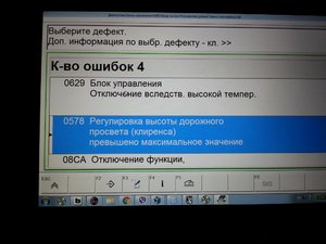

    А может все таки подключить шнурок и проверить на наличие ошибок:shuffle:

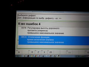

    васи нету ((((
    вот что сказал бошевский ктс

    да кстати. принудительно через сканер тоже морда поднимается и опускается а зад нет

    Правильно. Убирай клапаны из системы полностью и проблем больше не будет.

    Клапана остаточного давления закисли-менять!

    мужики. снял балон. присмотрелся а на нем пузырьки (вдэшка пузырится) что делать? хана балону?:help:

    Может кольцо уплотнительное? Мне с тел не рассмотреть(((

    Снять чашку, зачистить контактирующие поверхности баллона и чашки от коррозии, собрать обратно в чистоте, используя литиевую смазку для верхнего уплотнительного кольца.

    так и сделал. были окислы на резинке. почистил и поставил резинку назад помазав силиконовой смазкой

    сейчас другая беда. вкручиваю трубку в балон. зажимаю а шланг туда-сюда. че делаю не так?

    Замок на месте на конце трубки? Трубка не выдёргивается из фитинга, если сильно потянуть?

    Втулка конусовидная с разрезом стоит на трубке? Может сползла? Немного трубка туда сюда может шевелиться~1мм)))

    стоит. от нее до края гдето милиметра 3. может больше на шланг натянуть надо?
