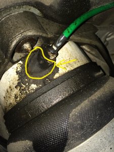

    Привет всем! Последнее время за ночь опускается перед, мне это не нравится. Сегодня побрызгал на передние клапана вдшкой и увидел пузыри, соответственно травят клапана, прочитав эту тему понял, что проще их удалить, чем менять постоянно...вопросов несколько:
    1.У меня клапан не отломан, соответственно сначала откручиваю трубку воздушную, а потом клапан сам, как его правильно открутить, под ключ я не увидел места? кто то говорил сверлышками на 3 и ключем на 18, как выглядит это? или сделать такой ключ как в начале темы описывают, он на сколько?
    2.вокруг клапана сейчас залито чем то черным типо герметика, это все очищать? потом когда трубку без клапанна вкручу нечем обливать не нужно?
    3. и снова когда трубку буду вкручивать на между стойкой и трубкой должно же уплотнительное кольцо быть или там есть? кто подскажет или самому что то похожее искать?

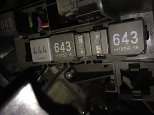

    4.И еще маленько не в этой теме, но может кто подскажет. У меня машина 2010 года и никто не менял ремкомплект компрессора, хочу все сразу сделать. Вот этот 100698010A я так понял от туарега и там еще дырка для подкачки шин, чем лучше ее заткнуть? И я видел что реле с номером 645 меняют, а у меня стоит с номером 643 фото прилагаю, В чем разница?

    1.Раз пузырится, значит на 90% сломается при попытке выкрутить. Затем секас с извлечением остатков.
    2. Всё надо очистить и вокруг посадки заантикорить.
    3. Уплотнительное кольцо останется на штуцере.

    А вообще как лучше выкрутить клапан этот? В первом посте видел, что набить головку на 17 нужно, но тогда он точно сломается....

    Вычистить вокруг него каменный окисел и выкручивать. Если сломается, то я обычно зубилом маленьким удаляю огрызок.
