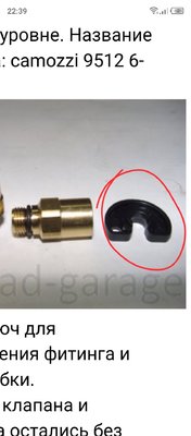

    1. Трубка выбивается легко, я сверло подходящего диаметра подобрал;
    2. Отрезал трубку ножницами для резки металлопластиковых сантехнические труб, можно чем то другим, главное ровно отрезать и не помять;
    3. Съемник для того, чтоб, при необходимости демонтажа, разъеденить фитинг и трубку, просто так её не выдернуть.

    А какой номер этого съемника? Как его найти, в просторах инета?

    Я в Автодоке покупал, вместе с фитингами, номер DRK6.

    Я тоже с усилиями, но нашел, но мне попался DRK10. Я так понимаю 6 и 10 это диаметр.
    Точно DRK6, a не DRK10?

    Точно.

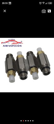

    Кстати, на Али нашел клапана без опресовки, не будет воздух травить, вот их точно можно просверлить, и собрать всё как в оригинале)
    Смотри, что есть на AliExpress! Клапан давления пневматической подвески Risidual для Audi Q7, VW, Tourage, Porsche Cayenne 958, 7P6616039N, 95835803910, 95835804010, 2011-2015 за 724,84 руб. - уже со скидкой 23%
    https://sl.aliexpress.ru/p?key=0KxLtYr

    Покупка клапанов на Али - лотерея, многие писали, что быстро выходят из строя и травят воздух.

    Да я про то что их просто просверлить, а не тупо заменить вместо оригинальных.
    На Али много клапанов, и действительно лотерея, они похожи все на оригу, и они в опресовке, а эти нет. Видимо какой-то китайский кулибин выточил)

    А смысл какой? Клапан китайский стоит около 700 руб., а фитинг 200 руб. Зачем тратить лишние деньги и гадать потом будет работать или нет, а если будет то как долго. Кулибины нашли выход, и он работает у многих и довольно долго, почему бы не воспользоваться им?
