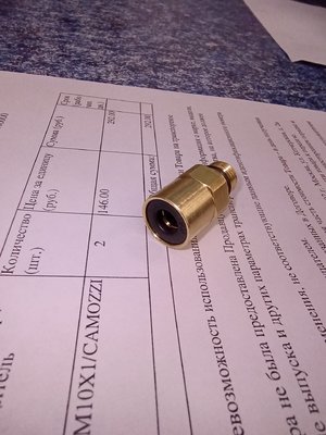

    Прикупил)
    А куда ж вставляется штуцер с трубкой, он же вроде как вкручиваться должен, а здесь какое-то пластиковое кольцо-заглушка, с отверстием IMG_20230107_190348_532.jpg

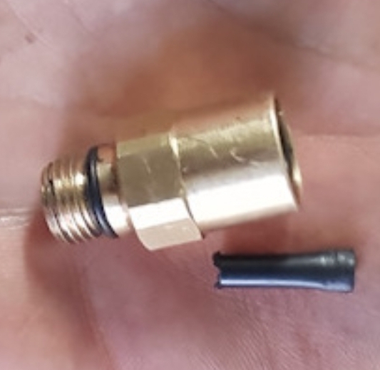

    Нюанс замены клапанов на фитинги в том что нужно внутри удалить пластиковую трубку (выдавить ее с обратной стороны саморезом), иначе посадочная трубка не войдет.

  16. Nikosan
    Nikosan Живу я здесь
    11 дек 2014
    2.264
    Q7 3.6 FSI 2006г.
    Вот...

  18. ДДА.
    ДДА. Новичок
    29 май 2020
    85
    Мурманская обл.
    Первое сообщение в теме посмотри, там все написано.
