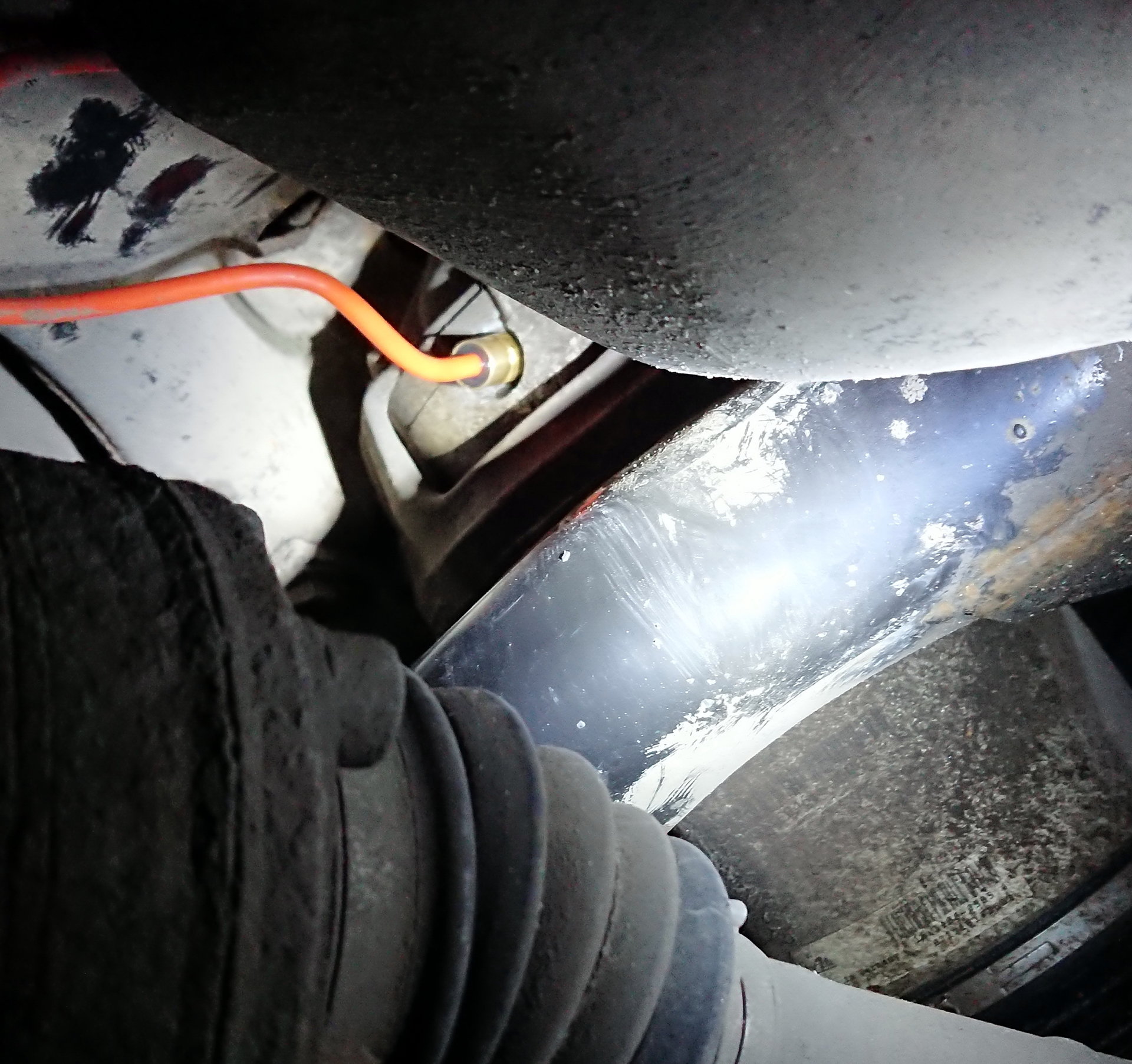

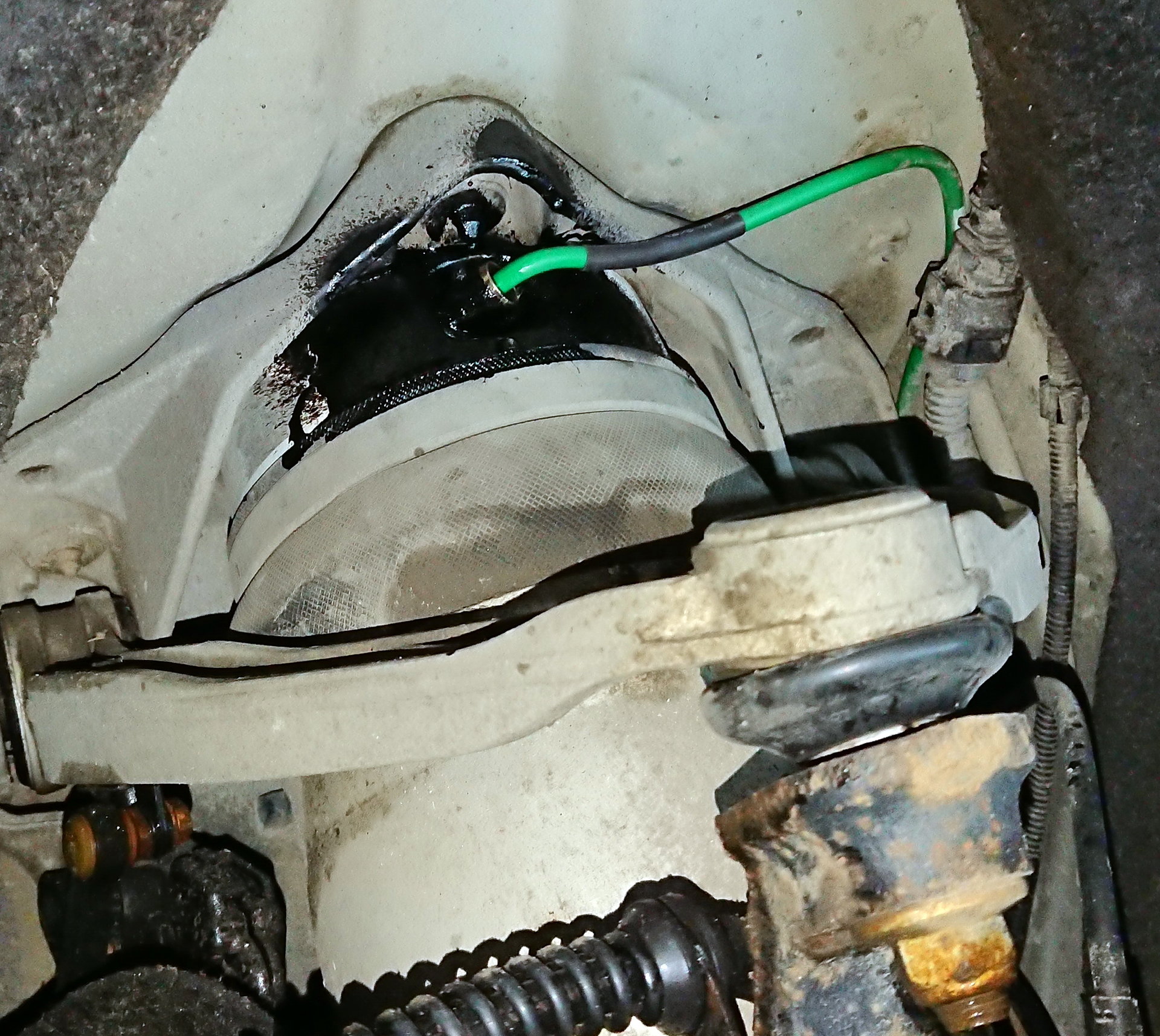

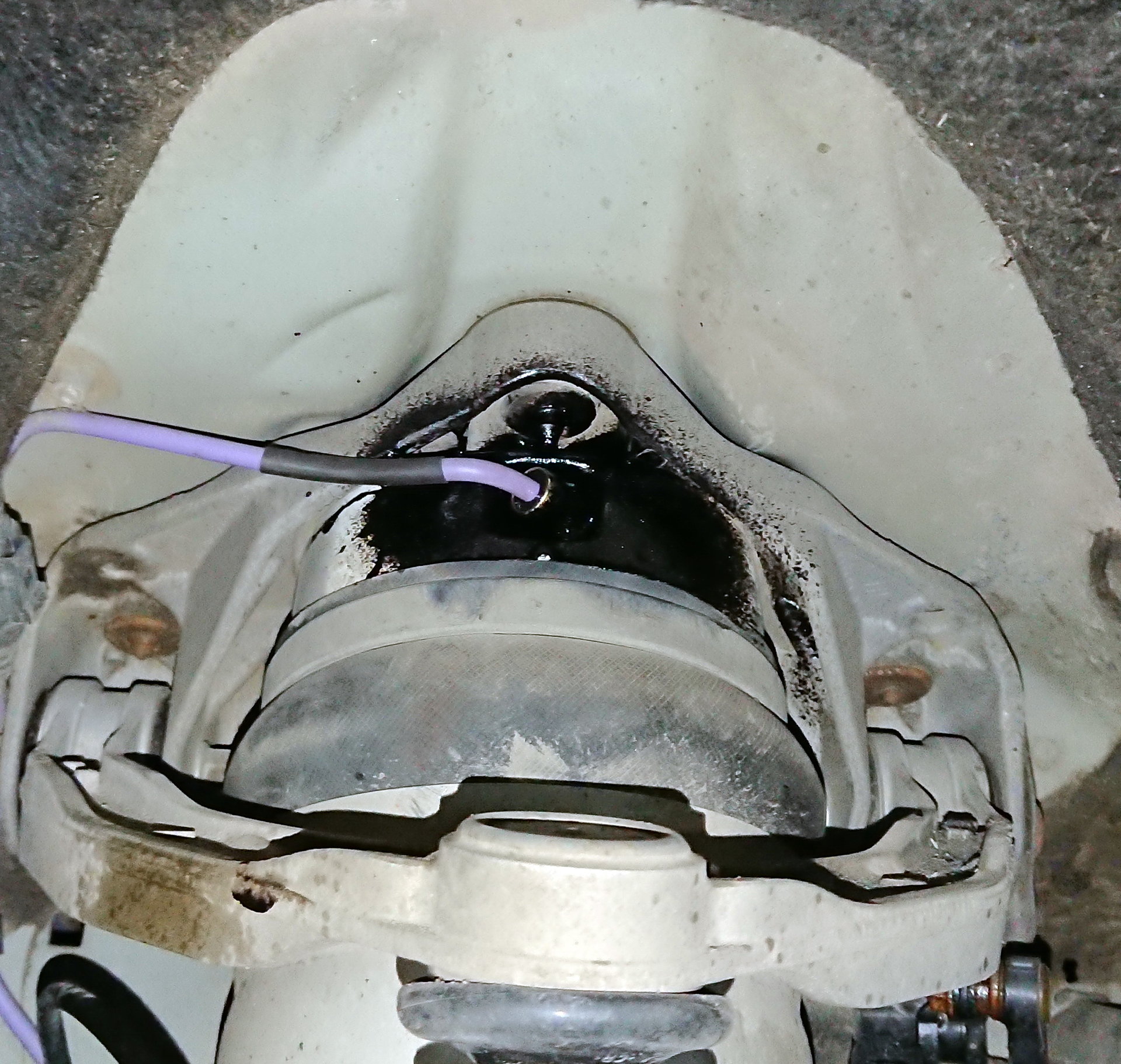

    Всем привет! Давненько здесь не был, т.к. свой Audi Allroad продал, и сейчас езжу на Туареге. Мою машину постигла распространенная проблема - подняла зад, как проститутка, и не опускается. Закисли оба клапана остаточного давления в задних пневмобаллонах. Не стал долго раздумывать, созвонился с Daneli, т.к. раньше он уже помогал мне с Audi Allroad. В течение 1,5 часа Daneli заменил мне все четыре клапана спереди и сзади на штуцера Camozzi, за что ему огромное спасибо!

    EE650DFC-89C7-49F7-AA82-03D3EB8D5989.jpeg 6075ACB9-28C3-4166-B420-7A32EEBA799F.jpeg ECF813C7-02E6-41FC-95DC-B821E6B5A693.jpeg F51B2FDA-A1A3-408E-B870-649899CB1F99.jpeg Был вчера у Данила по причине закисших задних клапанов!
    Удалили сразу все 4+ провели ревизию компрессора.
    Всё делается аккуратно и по уму! Огромное спасибо!
