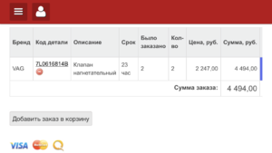

    Я пока себе поменял 2 задних не стал резать ))) пока все ровно да и потом не дорого они стоят по 2200 за оригинал ))

    5000-ку они сейчас стоят.

    Это один ?) 5 ? Ну у вас и ценник ! Я купил 4400 2 штуки

    Да за 1. А у тебя 2200? Это где территориально? Китай 2450 стоит.

    У меня китай стоит 1000 тыс а это ваг ))) за 2200 я просто сам занимаюсь запчастями )) без рекламы если что )) ас из московской области ))

    Вот артикул
