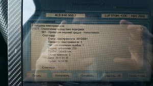

    здравствуйте. что значит ? требует замена клапан?
