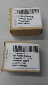

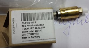

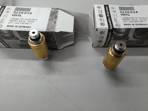

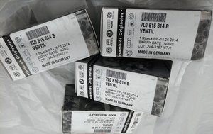

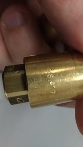

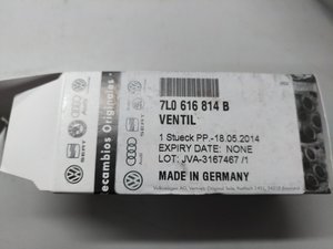

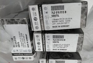

    На днях столкнулся с контрафактом в VAG упаковке и с отвратительной полиграфией :shuffle:на упаковке-коробке год 2014 (коробки ровные только что отпечатаные)на клапанах VOSS- отвратительного качества 2017г.,в одну коробку можно легко уложить 5-6 клапанов ,настоящая коробка серая .
    Будьте предельно аккуратны при покупке ваг деталей очень много подделок.

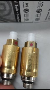

    Вот как выглядит настоящая упаковка .

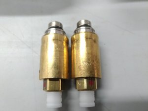

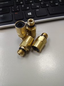

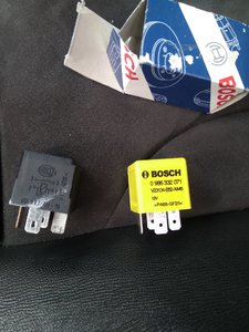

    Видел на туарег клубе продают за 2500, говорит, что оригинальные. Но решил не заморачиваться и прикупил в запас camozzi
    Пока только поменял гречку и реле. Гречка была немного влажноватая, капельки росы висели только на стенках осушителя, выработка в цилиндре есть, но совсем маленькая.

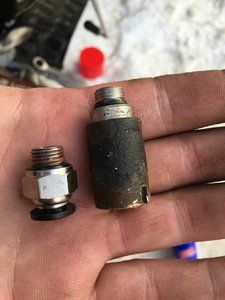

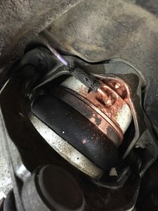

    заменил 2 передних клапана на фитинги. задние не смог тк делала во дворе на карачках. задние на яме надо. на вид передние не грамма намека на коррозию.но раз решил надо делать было )

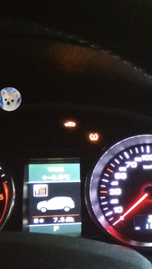

    еще датчик давления шин сработал, хотя все колеса в норме. может какой из датчиков глючит и компрессор врубает. Вася вроде ошибок не дает..

    АУДИ Q7 3,0TDI
    нее они не связанны никак.. датчик показывает же какой именно через шнурок. скорее всего батарейка приплывает в нем

    у меня без датчиков с батарейками.. какой-то другой, типа по ABS меряет
    7K6 Система контроля давления в шинах: Индикатор контроля давления в шинах

    честно, не знаю)) колеса разбирали - датчиков не было
    однако, ранее, срабатывал датчик давления, а потом пневма в аларм
