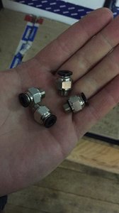

    себе в запас бросил

  5. комбат
    комбат Живу я здесь
    8 дек 2013
    1.559
    Q7 3TD BUG
    А у меня длинный. У твоего фитинга какой номерок ?
  6. СЛАВИК 21
    СЛАВИК 21 Живу я здесь
    24 июл 2014
    4.304
    АУДИ Q7 3,0TDI
    у моего ничего высверливать ненадо внутри.просто сразу защелкиваешь и все. номерок неподскажу,тк стырил на работе у себя (а там ток доп номера для склада)

    Ещё комплектик стырить не получится случайно?

    да можно )

    Всё-таки постарайтесь узнать номерок или производителя. Многим будет интересно.

    скажу сразу это *китай* 100% НО!!! за 9 лет ни 1 притензии по ним небыло !! (а если кому надо эти то они по 30Р для меня, хоть 1000шт могу брать)). )

    Не откажусь от этих))) про запас. Хотя, если новый силикагель не поможет, придется задок делать.

    Класс защиты от внешней среды на твоем фитинге низковат, Славик. А так-то огонь).

    да забрызгать антигравием или чемто наподобие ))
