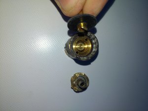

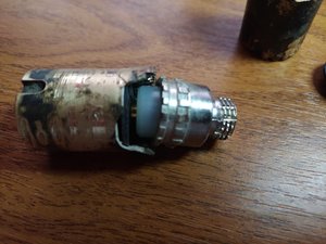

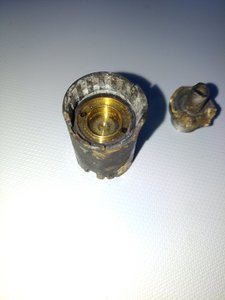

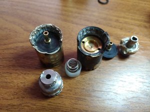

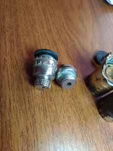

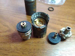

    Передний клапан травил на авто 2013г :shuffle:из под резинового кольца ,причина в образовании налета.
    При откручивании сломался :shuffle:Поставили новый 7L0616813B .

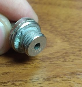

  18. MAYER-M
    MAYER-M Живу я здесь
    14 фев 2012
    2.275
    Q7 3.0 Full S-Line
    Задний клапан авто 2010г, залип при опускании:shuffle:открутился легко ,поменяли оба 7L0616814B.
    Немного фото внутренности .
  19. комбат
    комбат Живу я здесь
    8 дек 2013
    1.559
    Q7 3TD BUG
    а чем передний клапан от заднего отличается ?
  20. MAYER-M
    14 фев 2012
    2.275
    Q7 3.0 Full S-Line
    Только номерами .
