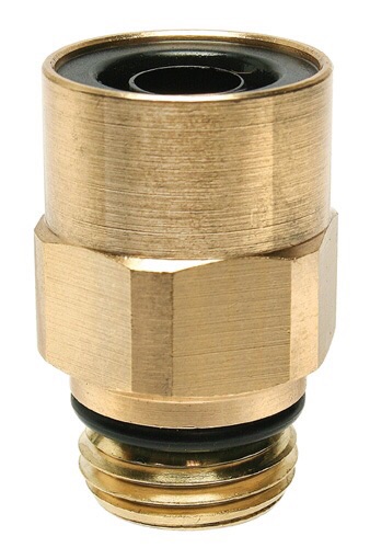

  3. spamdim
    spamdim Участник форума
    28 ноя 2013
    265
    a4/b5
    подскажите как удалить внутреннюю гильзу с фитинга?
  4. kibsoft
    kibsoft Участник форума
    18 ноя 2012
    493
    Эстония
    Q7 3.0 CASA 10г.
    Легким движением руки))
    И подходящим диаметром трубкой (шило, проволока, отвертка) выдавить
  5. spamdim
    28 ноя 2013
    265
    a4/b5
    давить со стороны куда трубка вставляется или с другой?
  6. Сенич
    Сенич Новичок
    13 июн 2016
    81
    Audi Q7 4L 4.2 TDI
    #386 Сенич, 14 июн 2017
    Куда трубка вставляется - там вокруг трубки пластина, утапливаемая вниз, в этот момент трубка освободится. (Я про фитинг, который автор темы ставит).
    spamdim нравится это.
  7. spamdim
    28 ноя 2013
    265
    a4/b5
    чет скок давил со стороны где трубка вставляется не пошла, только вся замялась
  8. Сенич
    Сенич Новичок
    13 июн 2016
    81
    Audi Q7 4L 4.2 TDI
    #388 Сенич, 14 июн 2017
    У меня сейчас вставлены вот такие фитинги, когда давишь на чёрную пластину трубка выходит (есть специальный ключ пластиковый от фитингов, но можно и каким-то другим инструментом). У тебя клапана удалены?
  9. spamdim
    28 ноя 2013
    265
    a4/b5
    еще пока нет, вот такие же буду ставить, как снимать магистраль знаю, мне интересно как внутреннюю трубочку выдернуть на которую неналазит пневмомагистраль
    1 сообщение темы там написано: Перед установкой надо удалить из фитинга гильзу, т.к. она рассчитана на внутренний диаметр трубки в 4мм - не наш случай, на КУ7 трубки толще.
  10. комбат
    комбат Живу я здесь
    8 дек 2013
    1.559
    Q7 3TD BUG
    если смотреть на фитинг как на рисунке гильзу выдавливать с низу ?
  11. kibsoft
    18 ноя 2012
    493
    Эстония
    Q7 3.0 CASA 10г.
    да, я выдавил так, со стороны резьбы.

  12. комбат
    комбат Живу я здесь
    8 дек 2013
    1.559
    Q7 3TD BUG
    Я вкрутил во внутреннюю гильзу саморез и выдернул.
