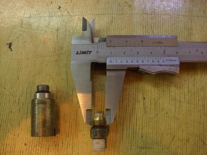

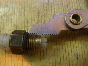

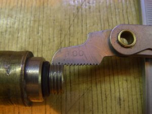

  18. daneli
    daneli мастер
    4 мар 2008
    7.824
    2х2,7бт на пневме
    Женя жжот:lol:.

  19. Олег414
    Олег414 Участник форума
    18 сен 2014
    165
    Q7 3.0tdi 2007
    Значии завтра сам скручивать буду. Сэкономлю, все польза )))
  20. daneli
    daneli мастер
    4 мар 2008
    7.824
    2х2,7бт на пневме
    И это правильно. Тема специально создана для получения самостоятельного опыта в обход сервисменов.
