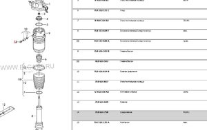

    Ребят! хотел спросить чертеж есть на клапан у кого нибудь?

    Добрый вечер, уважаемые форумчане. Вчера победил передние клапана. Хочу поделиться наблюдениями. Во-первых, огромное спасибо автору темы за подробнейший отчет с картинками, он очень помог. От себя хочу добавить, что в процессе демонтажа выяснил, что сам клапан состоит из двух, запрессованных друг в друга, частей: стальной резьбовой части которая запрессована в латунный корпус. Когда вы видите пузырение на стойке, то скорее всего это не резьба травит и отделаться заменой резинового колечка не получится- это травит как раз завальцовка клапана. Стенки латунной части в районе вальцовки очень тонкие и именно там клапан и отламывается. Но это не беда. У вас развалился клапан, что делать??? В корпусе стойки осталась резьбовая часть, которая является цельной стальной деталью, ломаться больше нечему. Для лучшей завальцовки эта стальная часть имеет ребрения по окружности. Так вот, на эти ребра аккуратно и почти идеально набивается длинная ДВЕНАДЦАТИГРАННАЯ головка на 14 и все спокойно откручивается. Но обязательно надо, по-возможности, пролить и почистить все вокруг от отложений и грязи. 20170429_154128.jpg 20170429_154142.jpg 20170429_154216.jpg 20170429_154235.jpg 20170429_154315.jpg 20170429_154457.jpg
