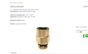

    2х2,7бт на пневме
    Ключ отдельно заказывается, стоит 50руб, называется DRK6. Фирма camozzi.
    Bobaswed нравится это.

    и еще вопрос, резьба в стойке соответствует резьбе на этом штуцере?

    Конечно соответствует, М10, шаг единица.

    Отличное дополнение к теме ! Без клапанов трубка уж как то неприятно касается рычага ( защитный рукав в помощь ) , а тут маленько повыше да и цена более чем гуманная . ice_screenshot_20161015-012344.jpeg

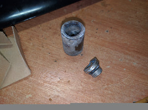

    Добрый день! Подскажите пож. замена уплотнительного кольца , не факт что поможет-? Еще вопрос а клапан менять по причине коррозии на резьбе клапана ? ( при условии что сам клапан в рабочем состоянии) стоит то он относительно не дешево..... "Проточить" специалиста конечно Наверно не найду.....может просто резьбу прочисть и смазать ...?

    Результат вскоре будет такой- отрыв резьбы от клапана , основная болезнь. И фиг выкрутишь потом.

    Так, получаеться что нужно менять исправный клапан только по причине коррозии в резьбовой соединении со стойкой..? ( если не брать в учет вариант с проточной)

    Значит основная коррозия именно на резьбе клапана? Я правильно понимаю ?

    Вам решать. У меня стало травить по резьбе- удалил клапана.
