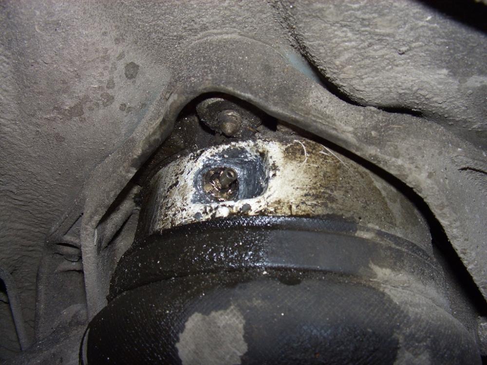

    ну если клапана более менее то скорее всего корозия в резьбе баллона, у меня такое было, замена клапана не помогла,
    1. можно махнуть сам баллон что онечень накладно
    2. мне предложили в пневмопрофи высверлить отверстие большим диаметром и вставить втулку с резьбой под клапан
    3. на чем я и остановился смазать резьбу герметиком чтоб раковина в резьбе заполнилась, уже год перед не спускает, но бляха теперь зад начал, клапана заменил не помогло, опять над химичить, уже подумываю нахрен избавиться от них (клапанов)

    Коррозия посадочного места клапанов передних баллонов мне встречается постоянно. Лечится быстро, просадкой привалочной плоскости и шарошкой новую зенковку под уплотнительное кольцо клапана, дел на 5 минут.

    Просто у меня много толкового инструмента, сам можешь не осилить)). "Просадить" - проточить не нарушая геометрии)). "Шарошка" - разновидность фрезы из твёрдого сплава)). "Зенковка" - расширение отверстия на входе в виде конуса)).
  13. daneli
    daneli мастер
    4 мар 2008
    7.824
    2х2,7бт на пневме
    В общем надо выкрутить клапан и убедиться в отсутствии раковин коррозии на посадочном месте баллона под уплотнительное кольцо клапана. Если их нет, то смело меняй клапан или вообще избавляйся от него. Если есть, то см. выше.
