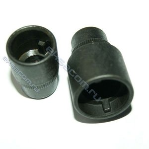

    Ну вот и я убрал клапана передних баллонов . Правый выкрутился , а вот левый отломился . Сделал из отвёртки зубило и с помощью молоточка и какой то матери выкрутил !
    Делал перед гаражом , просто на двух домкратах.
    Как без спец ключа выкрутить задние - ума не приложу ... Неужели снимать стойки ?

    Я смотрел из ямы :shock: Не понимаю как туда можно руку с газовым ключом засунуть :confused:
    Мне проще спец ключ сделать .

    Ключ газовый с размером в пассатижы :nod:
  7. KOSTIA65
    KOSTIA65 Участник форума
    15 авг 2013
    298
    Q7 3.0 BUG 07г.
    Может это не газовый ключ , а какой то аналог ?

    Нет , это не газовый ключ . Принцип захвата другой . Но такой у меня где то в катере , в инструментах лежит.
    Спасибо за подсказку :hi:

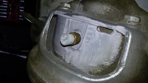

    Удалил и задние . Выкрутить не получалось и я плюнув снял стойку.
    Прикисло капитально ! На верстаке ели открутил не сломав.

    Почистил , покрасил грунтом и поставил . На обе стойки ушло 2,5 часа и это с учётом что при сборке в одну из стоек провалилось стопорное колечко и я его доставал ....
