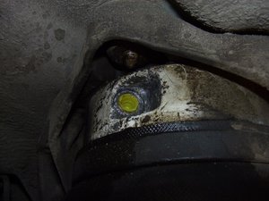

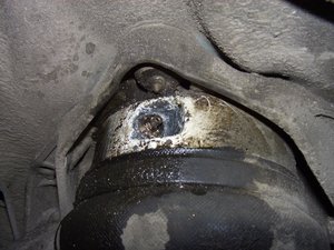

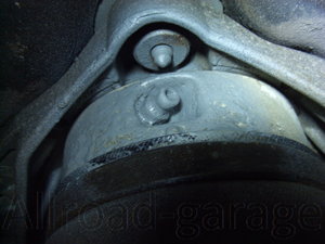

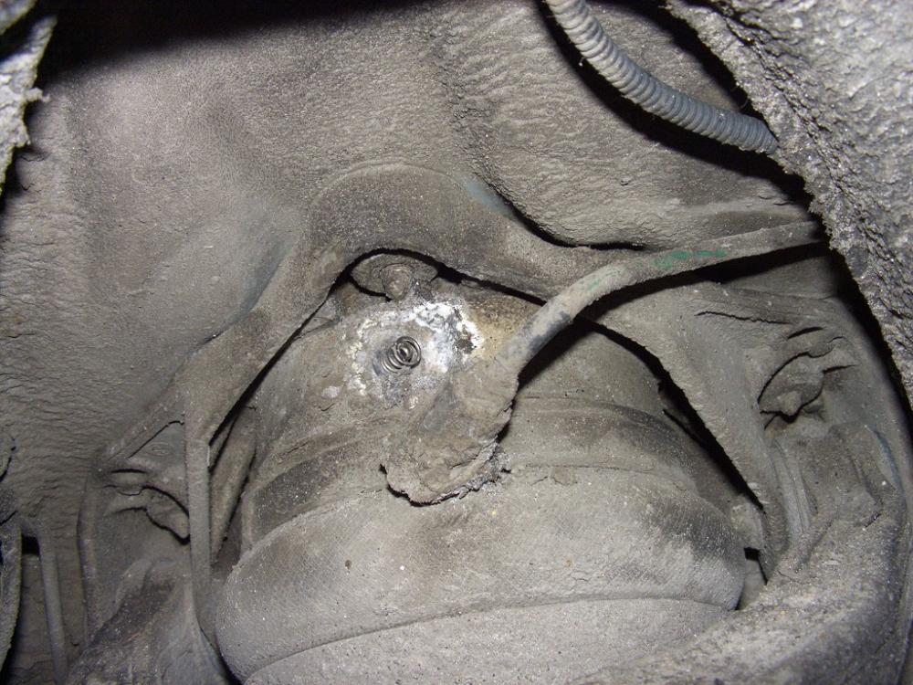

    Вот, отфоткал очередную кушку, приехавшую на устранение этой проблемы.

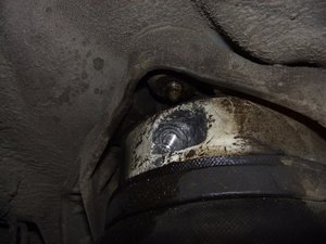

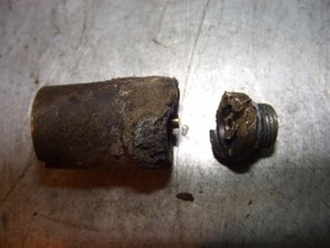

    Машина приехала издалека своим ходом на отбойниках, во время осмотра обнаружилось, что клапан передней стойки отгнил и просто отвалился, давление в баллоне атмосферное, резиновый рукав должен скрутиться, зажеваться, порваться и прочие страшилки из SSP))), но на практике ничего этого не случается, т.к. стойка под весом передка плотно уложилась на отбойник амортизатора и губительного движения опустевшего рукава баллона не происходит.
    Остатки клапана надо выкрутить из баллона, это самая ответственная часть работы, т.к. металл клапана мягкий, легко ломается и крошится, зацепиться особенно не за что и легко можно попасть на снятие стойки, её разборку и высверливание остатков с непредсказуемым результатом. Поэтому тщательно чистим грязь и окислы вокруг посадки клапана, проливаем раскислителями, ждём, потом выкручиваем. Я пользуюсь тупым зубильцем и экстрактором.

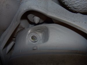

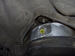

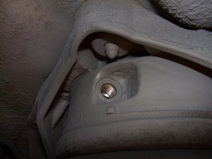

    Вокруг отверстия надо всё почистить и обработать на будущее антикором, ставим заглушку от грязи в отверстие и чистим до металла.

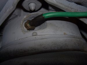

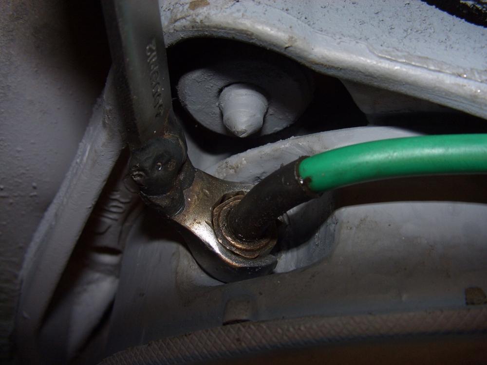

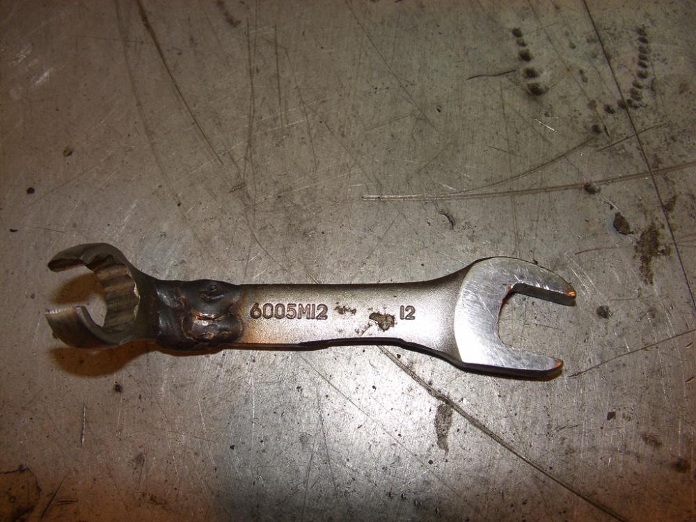

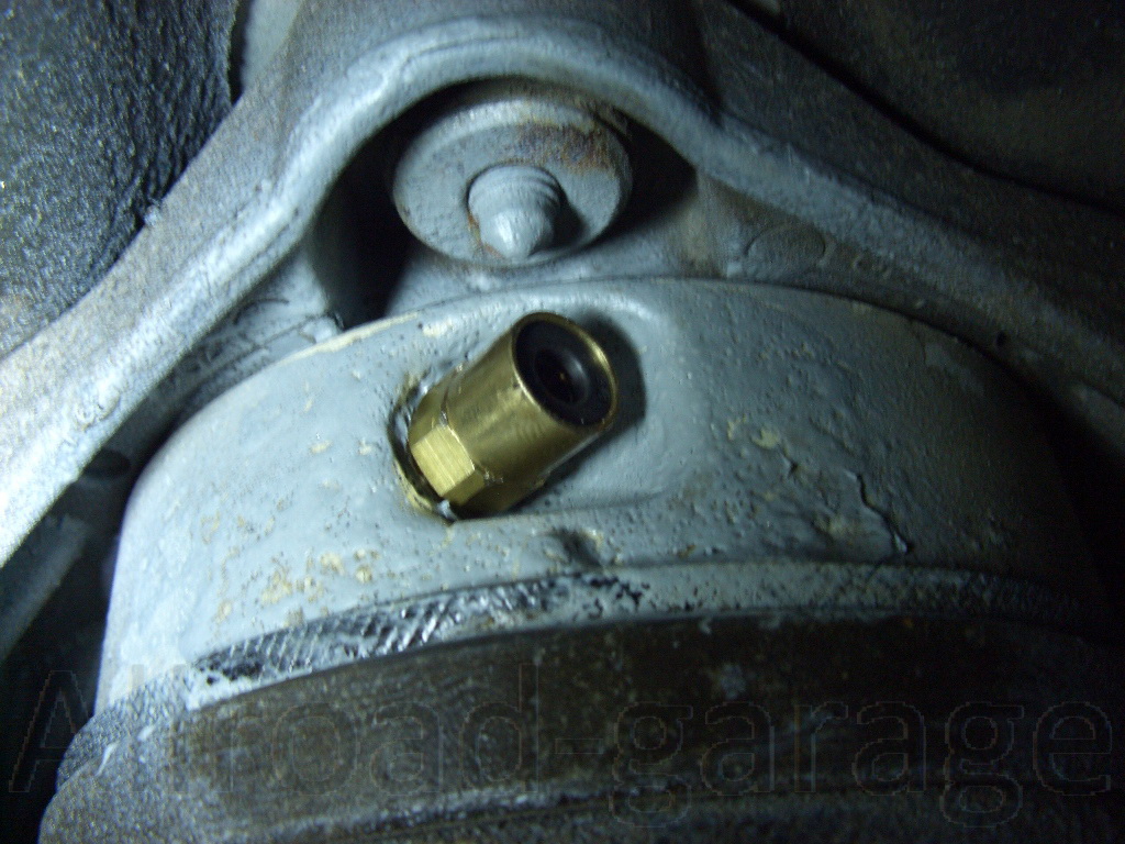

    Дальше просто подтягиваем пневмотрубку со штуцером поближе к баллону, её хода там с запасом и закручиваем без клапана, резьба одинаковая. Используем спецключ:lol:
    Усё готово, гипс снимают, клиент уходит:lol:, с этой проблемой уходит навсегда:cry:. Больше гнить и закисать нечему.

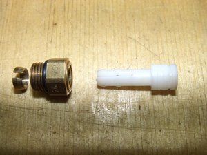

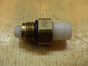

    Для облегчения монтажа фитинга в задние баллоны можно использовать пластиковую заглушку от нового штуцера.
    Можно заранее купить новый штуцер с заглушкой ради этого, стоит недорого (номер для заказа 7L0 616 758). Cнимаем фитинг с трубки, собираем отдельно с помощью заглушки
    и закручиваем в баллон обычной головкой на 12, затем вытаскиваем заглушку и просто втыкаем пневмотрубку в штуцер до упора. Трубку надо подёргать)), обратно вытаскиваться не должна.

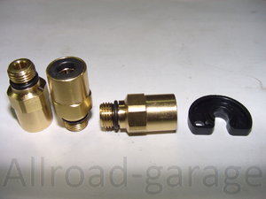

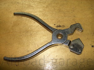

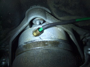

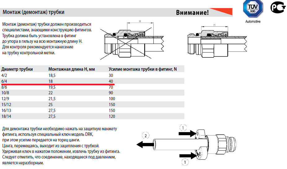

    Прошёл год, получилось упростить процедуру удаления клапанов путём установки на трубки пневмобаллонов нового фитинга. Собирать стало легче и соединение получилось быстроразборным. Фитинг очень надёжный, используется в системах пневмотормозов грузовых авто, где требования к надёжности и безопасности весьма на уровне. Название для заказа: camozzi 9512 6-М10х1.
    Справа ключ для рассоединения фитинга и пневмотрубки.
    Демонтаж клапана и подготовка остались без изменений: выкручиваю, чищу посадочное место до металла, обрабатываю антикором.

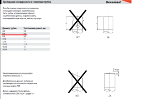

    Затем просто обычной головкой закручиваю новый фитинг. Перед установкой надо удалить из фитинга гильзу, т.к. она рассчитана на внутренний диаметр трубки в 4мм - не наш случай, на КУ7 трубки толще.
    Трубку перед установкой в фитинг необходимо подготовить - срезать кончик, где остались заусенцы от замка оригинального штуцера.
    Затем чистую и отторцованную трубку просто втыкаю в фитинг на монтажную глубину 18мм.
    Для рассоединения трубки и фитинга в ходе каких либо дальнейших работ, связанных со снятием стойки, достаточно с помощью Васи-диагноста выпустить давление из стоек по тому же логину, что и выше (группы 21-22) и с помощью ключа вытащить трубку из фитинга.
