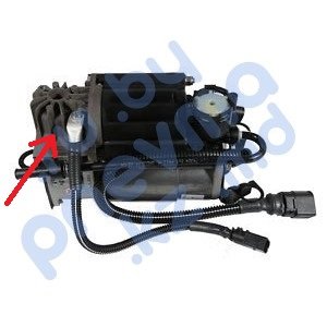

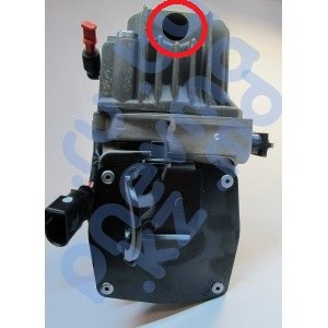

    Купить вот такой датчик http://www.starlineworld.ru/index.php?productID=398 стоит он обычно 200 руб. в магазинах где продают сигнализации .... датчик лучше взять от Старлайна или от любой нормальной сигналки ...
    На подъемнике снять правый пыльник (длинный по порогу)
    На первой картинке отверстие куда вставляется штатный датчик температуры и сбоку фиксируется маленьким болтиком.
    А на второй картинке как и к чему нужно прикрепить новый датчик от сигналки
    В общем разберетесь ничего там сложного!

    Приветствую Алексей! Извини за назойливость................я как понял....................на первой фотке то что нужно отрезать, а на второй куда прикручивать новый датчик.............правильно?. Вопрос -когда отрезаешь старый датчик , там 2 провода, и где лучше отрезать у начала датчика или возле фишки(если она есть)? И я как понимаю в оригинальном датчике только два провода? Спасибо за фотки..............сижу сам разбираюсь, чтобы в сервисе не накосячили))) И самый главный вопрос...............снимать компрессор нужно или нет?

    Да
    Как удобно
    Да
    Нужно
