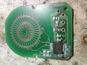

    Немножко в тему, недавно загорелась лампочка пневмы жёлтая, диагностика а датчик пневмы правый передний под замену, старый забрал и отдал товарищу на посмотреть что к чему. Оказалось в тот герметичный датчик попала вода и окислила ножки. Попробует промыть и пропаять, мож оживёт.
