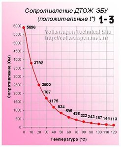

    От кого угодно, но от тебя не ожидал. Ты же в электронику гораздо глубже пытаешься залезть, вплоть до недостатков драйвера полевика в ЭБУ ТНВД, а тут... Привожу картинку. Ничего добавить на время запуска не тянет? Килоома 2-3. Мне даже в голову не пришло схему рисовать, всё же лепится по месту. Можно и просто разрыв, но может ошибку дать - не пробовал.

    Если я схему нарисую - это уже прямое руководство к действию. Форум читают много людей, не все асы в "паянии-лужении". Кинутся лепить - у кого-нибудь не получится, родятся темы "было хорошо - стало плохо", а писать много я не люблю... Идею я дал - дальше по желанию и квалификации.

    Мил человек давай схему , криворучек по паяльным делам отправим лесом .Мысль понятна , очень здрава , вобщем помоги

    Если я правильно понял то происходит следующее
    -в момент пуска цепь рвется
    -после запуска мозги работают через ентот резистор

    Последовательно 1-3 контактам датчика ставится резистор и шунтируется нормально замкнутыми контактами реле. Датчик работает штатно (через контакты реле). Реле срабатывает только в момент запуска (провод 50), размыкает контакты и датчик кажет "холодно". Всё.

    Уяснил , большое благодарю ,Только не понял почему 2 ком,может лучше 4 что бы эбу думал что ему совсем холодно.

    Не будет практически заметно, ведь только на пуске будет подача выше и свечки вкл., будет дымный пук и дальше все в нормальном режиме.
    Мазай, решение это известно конечно, но это выход, когда не хочется двс и топливную приводить в надлежащее состояние. Сдесь же человек имеет новый тнвд, двс с хорошей компрессией, правильно выставленный угол. А заводки нет. Надо искать причину. Может и впрямь датчик ОЖ дурит. Снять его и промерить калибровку. Дело не сложное.
