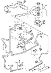

    Такая проблема часто решается заменой штуцера с клапаном 059 130 315 по бошу 1 467 445 03. Там клапан обратки, сохраняет давление, недавно после его замены на AKE была решена полностью. Двигатель на холодную и горячую заводился отлично, на теплую практически не заводился. Когда заливали масло в дт, запуск улучшался, но не намного. После замены штуцера с клапаном заводится с пол-оборота в любом состоянии:)

    На рисунке N21

    Если не трудно уточни... В самом болте №21 еще и клапан стоит ? :shock:

    Верно. По каталогу типа пустотелый болт, на самом деле стоит клапан, шарик с пружиной, обратный, по бошу быстро изнашиваемая деталь. Он недорогой, попробуй его сразу поменять

    Это так по каталогу. А на деле имеем дофига воздуха на высоких оборотах. так что подсос надо устранять и подкачку делать.
