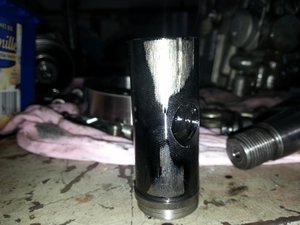

  19. Мазаи
    Мазаи Старожил
    13 окт 2013
    5.462
    A8/D2 2,5 TDI AFB
    Андрей 30!!! Повторите специально для меня, я в скрижали занесу и будете героем: Из за ошибки 00550 Вы поменяли мотор? Никто не подсказал, как устранить элементарную неисправность? Только не обижайся, у меня мотор еще AFB, ему 15 лет и была та же беда. Долго я мучился и теперь хочется понять - я полный дурак или еще есть надежда, потому собираю статистику, кто как вышел из положения. Конечно можно сменить страну или, скажем, машину - варианты разные. Поршень опережения у меня был примерно как на фото в посте 208. Пришлось трижды разбирать и разориться на 5 рублей плюс геморрой. После этого собираю статистику. У меня ремонт удался. Да, кстати - многие спрашивают в ЛС - как там дела на Украине. Сообщаю для всех - 500000 "за", 500000 - "против". Остальные 46 миллионов живут как ни в чем не бывало и ничего не знают про этих идиотов. Шоу!
