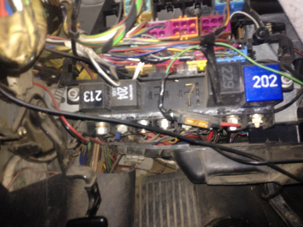

    Итак....
    Вчера выдалось свободное времечко. С компрессией пока не срослось. Решил проверить предохранители свечей накаливания, И...
    ...их нигде нет.
    Где искать???
    сегодня утром пользовался предварительным подогревом 220V (-20), первый пуск - нет даже схватки. через 2 минуты снял клему с температурного датчика, свечи заработали (вроде) и о чудо, с пол оборота!!!
    Однако мучает вопрос, "Где же у него кнопка", где эти злосчастные предохранители свечей накаливания???
    ...И по плохому запуску есть мысли у кого???:confused:

    Посмотри на фотки у тебя массы отгнили, все в зеленом. ...начни с этого.
    Затем адаптация по свечам накала, зависит от года и от прошивки.
    На худой коней вставь релюшку которая вырубает ВСЕГДА датчик ОЖ на 10сек.
    Заводится будет ВСЕГДА.
    Проверено!

    Да, по массе согласен. Возвращаясь к изначальной проблеме это вероятно именно то!
    по поводу адаптации и динамике всё устраивало до этого происшествия.
    ладно, сначала масса!!!
    Спасибо:hi:

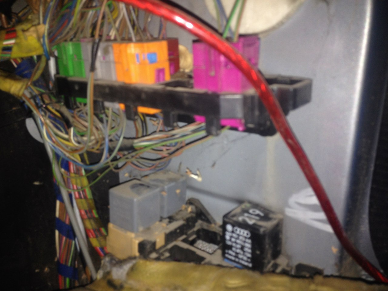

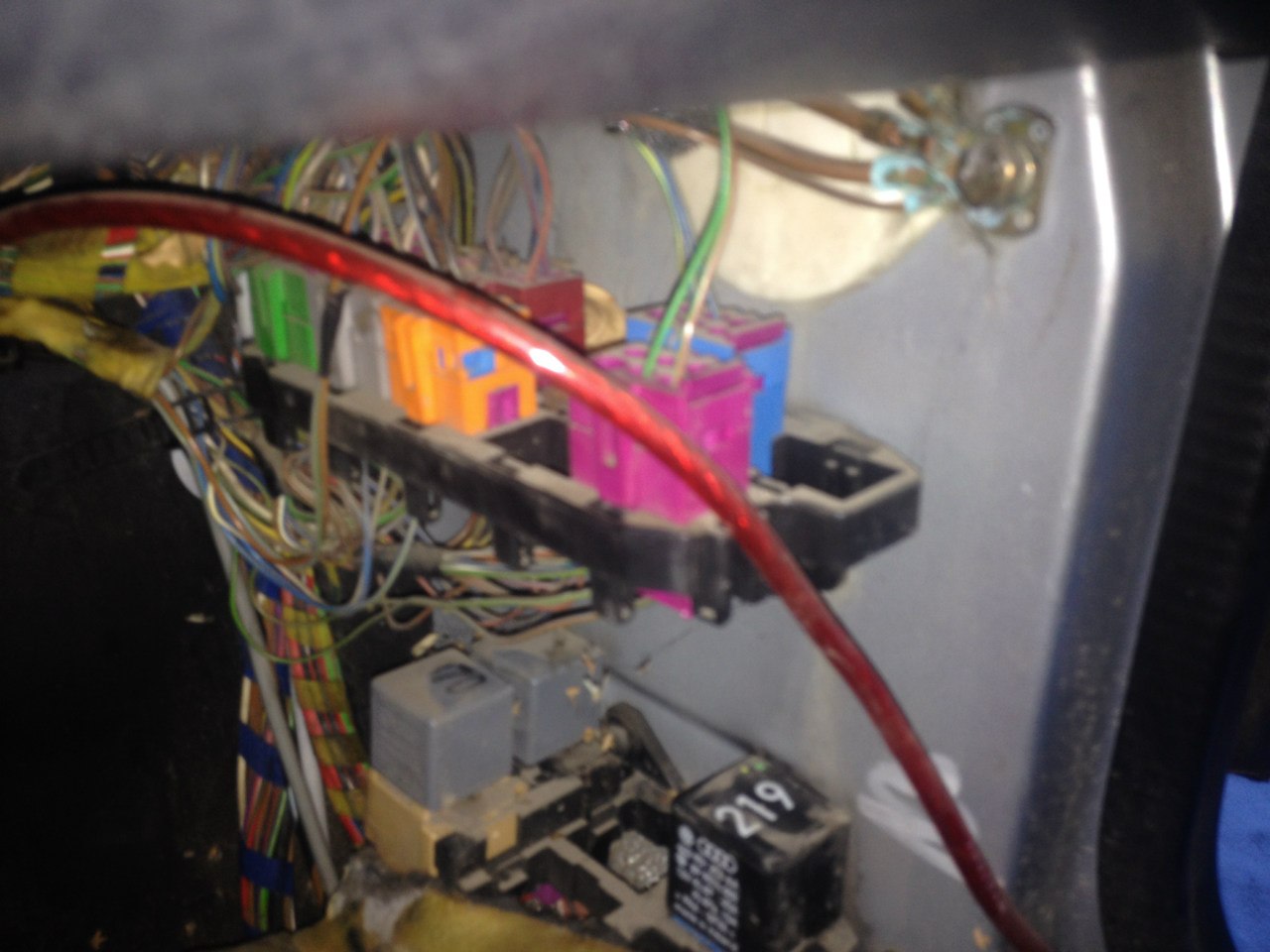

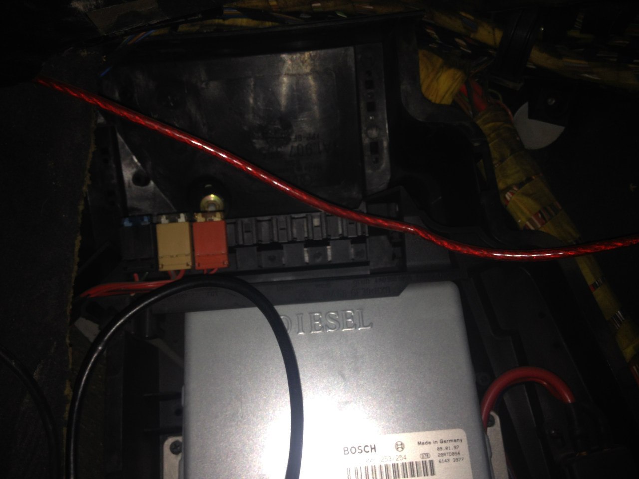

  18. Ded_BaraDed
    Ded_BaraDed Новичок
    12 сен 2014
    19
    Новосибирская обл.
    Bmw X1
    Коробочка черная справа от мозгов, там пластины плавкие, только вот вчера по наводке ребят с этого форума нашел)))
