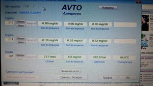

    197
    Q7 3.0TDI 06г.
    На полностью прогретом двигателе!

    А где сами форсы? (коррекции у тебя и ранее были в допуске)...
    Скажу, что бы ты знал - без нагрузки снимать нет смысла, хоть "абгазуйся", т.к. нет впрыска, нет давления , нет наддува...
    Но 2 положительных момента все же есть :) 1) ЕГР у тебя закрывается 2) расход на ХХ как у меня при движке 4,2...

    Блин... я просто не понял, что под нагрузкой! Скажи на какой передаче? Как ты определил что ЕГР закрывается??? Расскажи секрет!

    Секрета никакого нет. Смотри свою 3 группу.
    Просто начни запись лога с места на ХХ, мотор прогрет. Поставь коробку в "ручник", нажми в пол газульку и алга-ааааа. Коробка "дощёлкает" до 6 передачи и можешь сбрасывать газ, плавненько оттормозишься и на ХХ еще минут 5 постой, лог остановить (смотри, аккуратней только, машинка разгонится "будь здоров", выбери пустой, прямой участок...)

    Спасибо! Вот только что завёл пепелац и снял лог запуска с дымком!!! На улице +14.5 по цельсию! Правда завёлся вроде как более менее нормально.... чувствует зараза, что лог снимаю!!!)))))))
    Посмотреть вложение 001-003-005.txt

    По этому логу и комментировать особо нечего: 1-я сек. - набор необходимого давления, 2-я сек - синхронизация, обороты достигли 160 - расчет впрыска, разрешение запуска. На всё про всё - менее 3 сек. Если стартер будет крутить "бодрее" можно и быстрее завестись... на 0,5-1 сек...:)
    Если "поймаешь плохой" запуск - выкладывай и, желательно, 2 "плохих" запуска, т.е. надо как 01-003-005, так и 001-022-023.
    Давай показания по форсам на прогретом ХХ (это про "с дымком") и лог в динамике 001-003-010.
    А пока, мне кажется, заморачиваться не о чем.

    Ок! Буду тестить! По мере возможности буду выкладывать!) По форсам это с 072 по 077???
