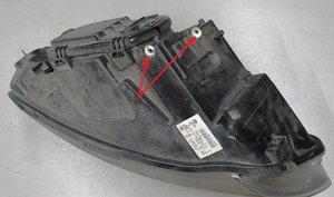

    Ну, ты блин, даешь.....
    Ищи белые кругляшки со шлицом под шестигранник.
    Нижние крутишь - вверх/вниз.
    Верхние крутишь - влево/вправо.

    А где они? Сзади фары ? Для правой фары получается нужно короб воздушного фильтра снимать?
    И вопрос еще в том,куда крутить? Например чтобы повернуть фару вправо, крутить по часовой или против часовой ?
    Да фиг его знает,где он есть.
    Почитал...
    Т.е. просто так крутить их смысла нет, нужно сначала Ваг-ком подключить. Понятно

    Ничего снимать не нужно, все доступно.
  7. RRomario
    RRomario Старожил
    17 янв 2010
    8.500
    Allroad 3,0TDI '09
    Да, сзади, но доступны в проекции сверху.
    На дизеле надо будет сдернуть патрубок воздухозаборника, который обычно снимают при замене воздухана.
    Слева ничего снимать не надо....
    Alex_z нравится это.

    Ничего не надо сдернуть, я никогда ничего не снимал и не сдернул у моего 3.0 ТДИ.

    Если встать вечером у стены с включенными фарами и крутить болты, будет видно что и куда перемещается (пучок света в смысле)?
    И сколько вообще градусов ход у этих болтов туда/сюда ? На всякий случай,чтобы не перекрутить и не сорвать

    Ёпти, конечно!!!

    Разметка(на стене) нужна.
