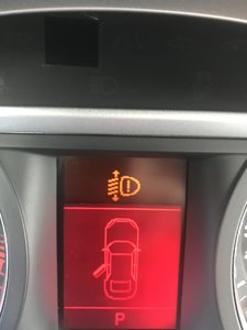

    Привет! Сделал сегодня адаптацию, всё прошло хорошо, только теперь после 10мин езды начинает моргать жёлтая машинка:(( что это может быть??

    как то странно что общая ощибка не на именно на какой то датчик попробуй в тесте исполнителей проверить каждый баллон покачай если не поможет то нужно лезть под машину для начала визуальный осмотр на повреждение как на самих дитчиках так и проводка к ним еще слабое место это их разъем(смотреть окисление)

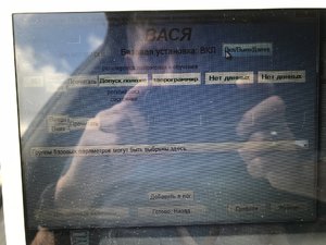

    Ага, странная, причём не сразу вылазит, а когда поездишь чуть:( чего там в тесте исполнителей, напиши по-подробнее, спасибо))

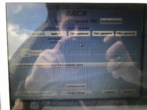

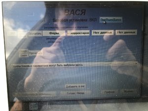

    войди в тест и там будет перечень клапанов по калесам и выбирай по одному (вкл/выкл)
    фото не мое взято с просторов и-нета
