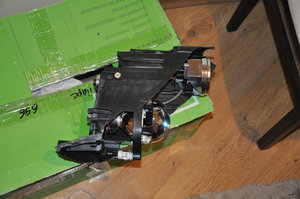

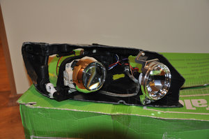

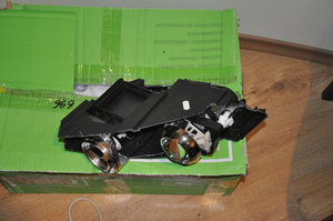

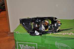

    ну вот не адаптивная фара распилена, ушло минут 15, почти угадал с местом расположение шва, в одной части только надо скоректировать. Мне показалось намного проще распилить, чем запекать. При склейке будет использоваться спец фен с вплавлением пластика. Но так, как у меня адаптивные фары на машине, вопрос остается открытым, одинаковые модули линз стоят там и поворот осуществляется за счет поворота крепежной площадки, или дело в самом модуле?
    после того как распилил нашел вот это http://forum.tuning40.ru/viewtopic.php?f=51&t=546

    тогда клубни, у кого фары адаптив отзовитесь, как там в нутри устроенно все )
    попробую задать этим парням вопрос, может прояснят ситуацию...

    полазив по сайтам прихожу к мнению, что модуль один и тодже, вообще этих модулей не так и много. пока буду делать заказ на новые модули и пока доставка, буду искать инфу, но думаю, что нет там ничего хитрого, надо менять, на крайняк будут не адаптив ) дорестайл ))) тоже в повороте особо не замечаю, как они поворачиваются.

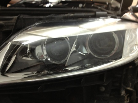

    Вот выкладываю долгожданную фотку четырёхби-линзовых фар!

    блин крутотень, только объясни они все 4 на ближний +дальний, или как то иначе?
    на днях буду звонить, приезжать, делать, надеюсь пересечься, я с ночевой буду.

    Да, все 4 и ближний и дальний. Ты ток у Вадима узнай, второй комплект линз дольше ставить. Там переделывать больше

    Пока ничего не распилено, рано говорить об этом, прийдут линзы буду пилить смотреть, фотки выложу что находиться внутри адаптивных
