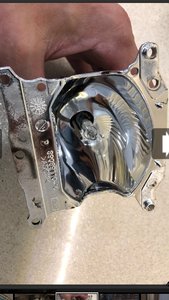

    Блин,а это что?)
  2. Дмитрий515

    AUDI Q7 3.0TDi 2008г.
    я так понял у тебя не адаптивные фары. иначе бы ты сейчас получил бы маленькую проблему из-за неправильного подключения шторки

    Не адаптивные. В адаптивные тоже ставят без особых проблем. Шторка не причём. Там главное, чтобы «карусель» не задевала об корпус

    Новосибирская обл.
    Похоже на отражатель от линзы...

    Ауди Q7 BUG 2007
    Блин реально думал стоит галогенная лампа, пока фото не увеличил(с телефона смотрю):)
