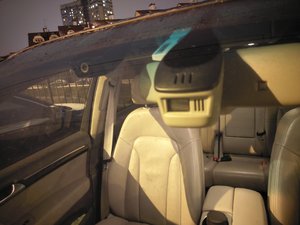

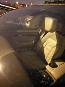

    Всем привет. Помогите разобраться, если стоит вот такое зеркало, должен ли быть автодальний (сейчас нет). Адаптива как понял у меня нет. На q7 недавно, всего не знаю
    Если уже есть тема по этому вопросу, ткните где она
  9. going
    going Живу я здесь
    28 авг 2014
    2.436
    Q7 3.0 TDI 15
    Да, при условии, если оно у вас стоит с завода, а не просто взяли и воткнули зеркало без подключения к провдке авто и кодирования и ....
    Автоматический дальний работает только в режиме когда переключатель света находится в положении АВТО, в любых ДРУГИХ положениях переключателя автоматический дальний работать не будет.

    Про положение выключателя в авто понял, так и делал. А как он правильно включается, может я просто что-то не так делаю?
  11. Vital Q7
    Vital Q7 Живу я здесь
    27 июн 2011
    1.216
    Беларусь
    Audi Q7/BUG/07г.
    Свет в АВТО , рычаг от себя ( как дальний ) на приборке появиться значок «А»
  12. JetVlad
    JetVlad Новичок
    31 май 2019
    39
    4L 4.2 TDI 12
    Всем спасибо, есть у меня автодальний. дело было не в бобине. ))) Тупо не знал алгоритма включения, и не замечал А на экране слева внизу. Думал лампочка должна загореться на приборке, а она на экране)))
