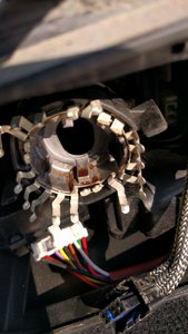

    Вот так выглядит патрон в неработающей фаре, вторую пока не разбирал

    Это относилось к заднему фонарю.
