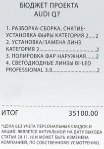

  11. Skyler
    Skyler Участник форума
    18 дек 2018
    352
    Audi Q7 3.0 TDI CASA 2009
    Вопрос то в большей степени не в деньгах, а в том, что лучше. Есть ли смысл оставлять и ремонтировать сток или делать Led. На просторах интернета нашел одну компанию которая предлагает вот такой прайс. Названий не пишу, сам там не был и не проверял.
  12. Rimo
    Rimo Живу я здесь
    2 мар 2010
    1.415
    Audi Q7 3.0TDi CRCA+NAC '12 и Audi A4 1.8T BFB+HBE '04
    Светить лучше будет хороший (!) лед-модуль, а вот надежнее, скорее всего - будет отреставрированный ксенон. И то лишь потому, что пока статистики по лед-модулям особо нет, они пару лет как только в обиходе.
    По выбору лед-модуля писал в соседней теме с более подходящим названием.

  19. Rimo
    Rimo Живу я здесь
    2 мар 2010
    1.415
    Проще конечно, но существенно дороже.
  20. Rimo
    Rimo Живу я здесь
    2 мар 2010
    1.415
    Смотря как делать. Восстанавливать родные отражатели (или менять на уже восстановленные) - порядка 5-7 тыр. за фару (примерно), ставить новые модули - под 10 за каждую. Цены сильно разнятся в разных сервисах, так что буквально не воспринимай, но порядок - такой.
    Можно самому сделать, тогда в затраты только отражатели или модули, ну герметик копеечный. Плюс полировка и защита полиуретаном.
