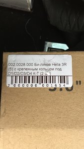

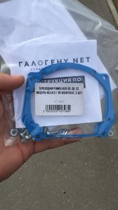

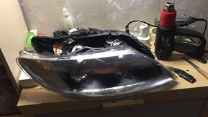

    вчера ставил хелла 3р.. 30/40 минут разобрать 1 фару.. фен и нож сапожный..

    Фаре хорошо досталось, кучеряво все конечно(
    Как свет теперь???на 3р
  19. СЛАВИК 21
    СЛАВИК 21 Живу я здесь
    24 июл 2014
    4.304
    АУДИ Q7 3,0TDI
    гораздо лучше светит теперь..я доволен.. но как говорится света много не бывает. я б еще вместо ДХО линзу поставил на ближний))
