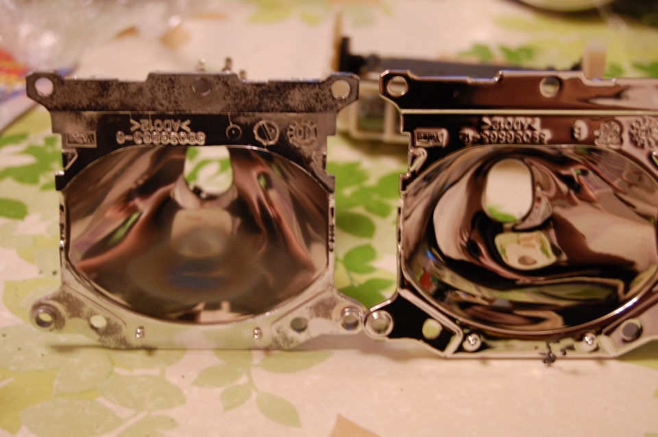

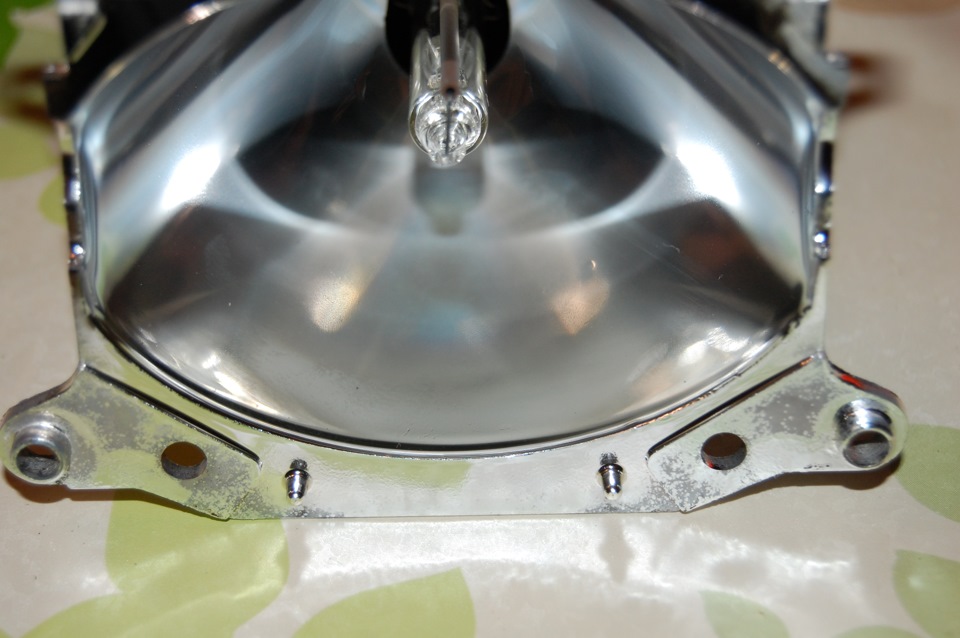

    1. Налет есть 100%
    2. Скорее всего выгорел отражатель , вероятность 99% (1% на то что машина 9 лет стояла в гараже и фарами не пользовались)
    Слева отражатель дорестайловой фары 2008 года, справа новый(восстановленный)
    отражатель 2008 года (пробег меньше 100т км), крупно
    Это регулировка фар, сначала шнурком надо перевести блок AFS в режим регулировки, потом крутить болты перед стендом, потом шнурком выключить решим регулировки.
    Все ксеноновые фары с завода имеют функцию автоматического выравнивания от загрузки авто, поэтому в салоне крутилок нету
